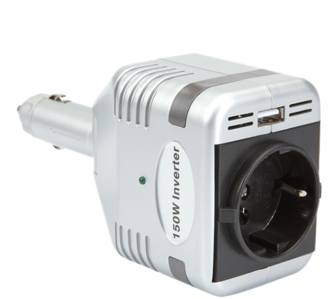

Målsättningen var att helt slippa behov av Inverter 12V - 230V i vår HB. Fick mig en tankeställare först när jag började fundera på hur jag ska ladda batterier till mina kameror och andra batterier som kräver 230V, dvs. laddas inte med USB kabel. Hittade en liten på Teknikmagasinet och undrar om någon har erfarenhet av "mini" invertrar? 150W är inte mycket, men bör räcka för att ladda batterier åtminstone! Är jag helt fel på det?

- du får troligen problemer med ledningerne til din ciggpluck.
De er sjældent for-sikret med mere en 10 Amperes øjebliks belastning.
kontinerligt ca. max. 6 A.
Din inverter vil bruge max. 150 watt + ~20 % forlust = 12 volt x 15 Ampere :swoon:
Løsning : fast installation med kraftige kabler som er afhængig af kabellængden.

Nu tror inte jag att det går åt 150 W för att ladda kamerabatterier... :-)
Så det kan funka med denna. Problemet skulle mer vara att den inte ger sinus, utan "modifierad" våg, vilket KAN förstöra viss elektronisk utrustning, som t ex vissa laddare.
