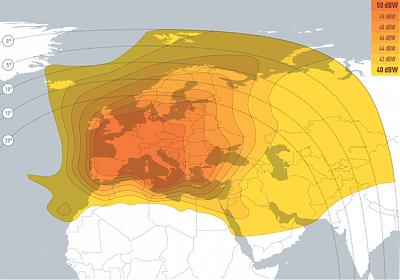

Här är täckningskartan för SVT World på Eutelsat 9A (9.0E):
Channel Line-up Eutelsat 9A
