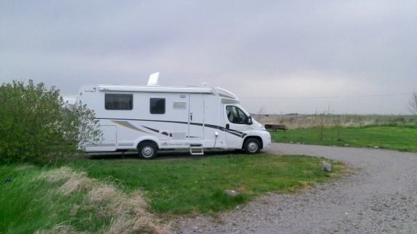

Jag gör alltid på detta sättet. När parabolen hittat stänger jag av strömmen, funkar klockrent, är väldigt nöjd, hittills. Bilden från Stenåsa camping vid allvaret på Öland 30/4. Blåste småj...ar och regnade.
