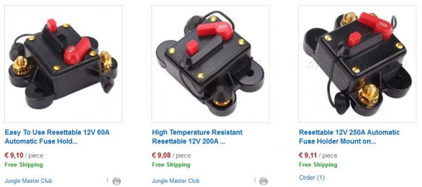

Samma prylar i Kina blir inte mycket billigare om man väljer flygfrakt 3 - 7 dgr.
Sv: Biltemas polvändning...
Du har säkert en platsburk liggande. Såga isär den och lägg kabelskon i den. Säkra den sedan med eltejp.
Det blir en "Jappelösning". Inte bra men bättre än det du har och GRATIS:D.
