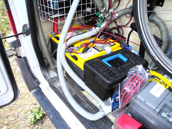

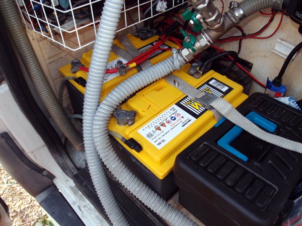

Nu är bägge batterierna på plats och det är nog den hemskaste elinstallation som jag gjort i hela mitt liv. Jag skulle behöva någon sorts kabelförlängare till pluskablarna via någon sorts kopplingsplint i någon sorts dosa med någon sorts fastsättningsanordning. Nu gör det hela ett mycket ansträngt intryck och får Wizard syn på detta så kommer han att svimma av skräck!
Jag försöker toppladda batterierna med en Ctek 7000 boingaboängnåntning. Strömmen ligger runt 1,5A. Med de gamla blybatterierna var det full sprutt 7A hela tiden.
Förklaring någon!
Visa bilaga 91506
Förklaring någon!
Nu förstår ni mitt tidigare yttryck "Batterihärva"

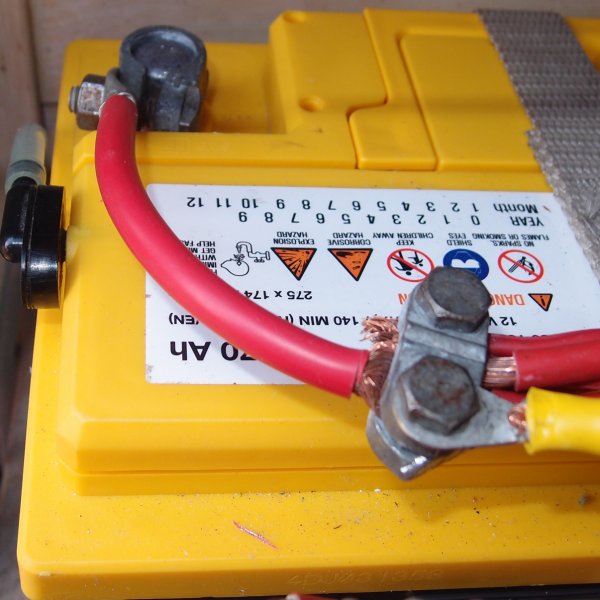

Sv: Biltemas polvändning...
Nu är installationen nästan klar. Eftersom jag inte hade lust att lägga bortåt 400 spänn på en kopplingsplint så sågade jag isär en batterisko och använde ena halvan som plint och från den drog jag en kabel till batteripolen och där använde jag den andra halvan av batteriskon. "Divide et domine"! Vansinnigt begåvat!
Eftersom det säkert has synpunkter på denna sorts innovation så kallar jag det ett provisorium som får fungera tills jag hittar någon lämpligare kopplingsplint.
Behövs det verkligen en huvudsäkring från bodelsbatterierna? Varje förbrukare har ju sin egen säkring. Finns det plats för någon sorts kopplingsplint i Biltemas säkringshållare så skulle ju den kunna fungera fungera som box till plinten.
Visst kabelskatbo finns fortfarande bakom batterierna men det blir nästa stora projekt. Risken är att det glöms bort eftersom funktionen finns där redan idag. Det finns en sentens som kan tillämpas i det här fallet. "Är det praktiskt så är det vackert". Tillräckligt vackert för att Wizard ska bli bänförd är det väl inte än men den dagen kommer säkert snart!

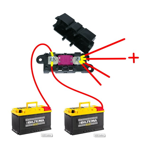

Hej igen, mina grejer hade fått fötter men jag lyckades sno bilder från internet.
Det sätt jag tänkte visa för att lösa det här bekymret är bara ett av hundratals sätt, men det är en bra början för att göra situationen bättre.
En sån här säkringshållare tänker jag mig: Säkringshållare BF2/MEGA, 51mm - LF 02980900
De finns på flera håll i fordonsbranschen och säkringar till dem bör gå att få tag relativt enkelt, båtnissarna har liknande prylar men de tycks ha valt en annan standard på måttet mellan skruvarna av någon anledning: Säkringshållare inkl kåpa
Om du får fast en sådan säkringshållare uppe på batteriet och sätter dit ringkabelskor på alla kablar och samt väljer en lämplig storlek på säkring så skulle du nog lugna ner flera av oss andra, sen antar jag att du fick med de röda plastskydden som man trycker dit uppe på pluspolerna, använd dem! :)
Jag ritade till en principskiss på vad man kan göra med ringkabelskor och säkringshållare/plintar, man bör kanske inte överdriva antalet ringkabelskor på varje skruv.
Vidare vill jag visa de här batteripolskorna, de är toppen i en husbil när man kucklar till saker: Polplint minus 35/50mm2
De polskorna i kombination med ett ganska bra sortiment av färdigpressade kablar i min båtaffär brukar lösa det mesta på ett bra och enkelt sätt: Förtent kabel färdigpressad
Jag brukar dock vara fattigare efter ett besök hos båtfirman här i byn.
mvh jocke

Den här lösningen får både Wizard och mig glad.
