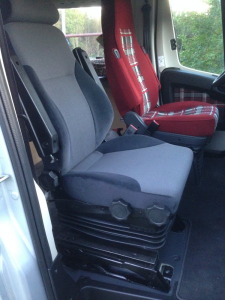

Tar min gamla tråd igen eftersom den åter blivit aktuell för mig. Bytte bil till en plåtis och även här är framfjädringen i stort sett obefintlig med. Har sänkt däcktrycket till 3,25 kg/cm2 vilket gav en liten förbättring.

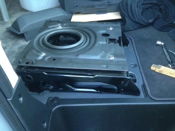

Men för att hjälpa upp det hela så fick jag tag i en demostol från Be-Ge. Mekaniskt fjädrad, armstöd, nackstöd och värmesits. Plockade bort befintlig stol. Sänkte underredet med 11cm och anpassade snurrplattan så den nya stolen passar. Bältesinfästningen med airbagutlösaren passade rakt av. Dock är stolen inte godkänd och kan inte besiktigas. Kan ännu inte svara på hur det fungerar, om det blivit bättre komfort...

Ser for meg plass problem med avfjæret stol oppå en dreieskive. men ide er super, for det er komfort med slike stoler.
Be-Ge-stolen är 7-8 cm smalare än original och passar in bättre, lättare att snurra runt. Betydligt bättre utformad för kroppen med ställbart svankstöd, sits som är lägst längst in vid ryggen och med tjockare stoppning. Alltså en helt annan klass än originalet! Och sedan är den fjädrad! Har inte vägt stolarna men det skiljer nog 10kg till Be-ge´s nackdel.
Sv: Fjädrande framstolar
Ritat hur skillnad blir för ryggen. Sittbenen hamnar långt ut i Isri-stolen och sedan går ryggen i en utåtbåge.
i Be-ge-stolen vill sittbenen längre bak och ryggen får ett riktigt svankstöd.

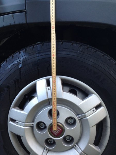

Mäter fjädringsväg fram enligt bilden. Ingen fjädring motsvarar 37cm enligt VB-air och deras produktblad. Har inte kunnat verifiera om detta stämmer. Det är dock ett bra sätt att mäta på då man undviker felkällor som olika däcktryck samt hjulstorlekar. Bilden visar 42cm från skärmkant till centrum av hjulet vilket minus 37cm blir 5cm fjädringsväg. Bilen är tom och det borde vara det dubbla, 10cm.
En enkel koll om bilen har en rätt höjd så som konstruktörerna avsåg, är att titta på undre bärarmen fram (det finns bara en på varje sida). Sett framifrån skall den luta lite nedåt från växellådan och utåt, en linje igenom inre lagringen och yttre kulbultens kula skall peka svagt nedåt. Om förhållandet är det motsatta, att den pekar uppåt ut mot hjulet är bilen för låg fram..?
