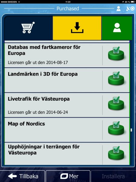

Du är en klippa Knarrevik. APN inställningen var fel. Menar du Scandinavia för 235:- ? Det finns inget alternativ för Nordiska länder.

Nej, jag menar att du måste komplettera med den nordiska kartan i din befintliga iGO. Den finns att hämta gratis under Shop i iGO. Åtminstone om du har iGO Western Europe.
Även Upphöjningar och Landmärken måste antagligen laddas ned på nytt!

Har nu kommit igång. Det som erfordrades var justering av APN-inställningen och att slå på Hitta min Ipad. Har dessutom återinstallerat iGO, med med tillbehör.
