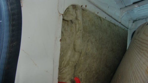

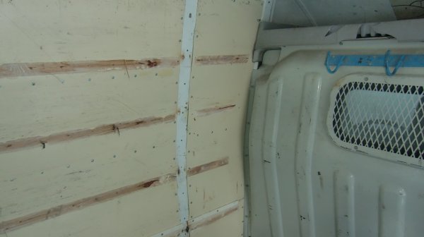

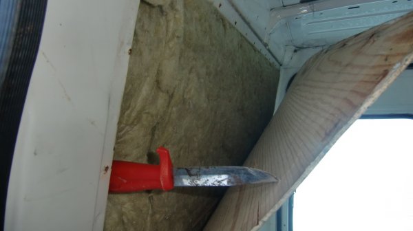

Var ute i bilen och skruva loss en bit av plyfan som
täcker väggarna i skåpet.jag ser att den är isolerad med
50-60 mm gullfiber eller liknande,
vad tror ni kan jag ha kvar den,och bara lägga ny plyfa på den gamla?

Sv: Hjälp mig med Planlösning
Suger inte isolering ganska mycket fukt?
Gjorde en vägg i gamla bussen med gullfiber men det såg ingen skillnad efter 5 år mot frigolit väggarna så kanske inte är helt fel.
Men att skruva plyfa på plyfa verkar bli en tung lösning.
Jag hade nog slitit ut allt och lagt in frigolit sen ny tunn plyfa över allt.
Lycka till och hur du än gör så kommer du både få ris o ros.
Hej:)
Isoleringen är torr,den har suttit där sen bilen var ny,
så jag vet inte vad som är rätt eller fel,vikten är ett mindre problem
jag har nästan 1500 kg att bygga på,jag får fundera och gå på känslan
för dagen,det brukar bli bäst,:D
Ha en bra dag
Jocko:music-icon:

Efter att jag undersökte isoleringen så blev det bestämt
att jag fogar profilerna och behåller 6 cm befintlig isolering i väggar.

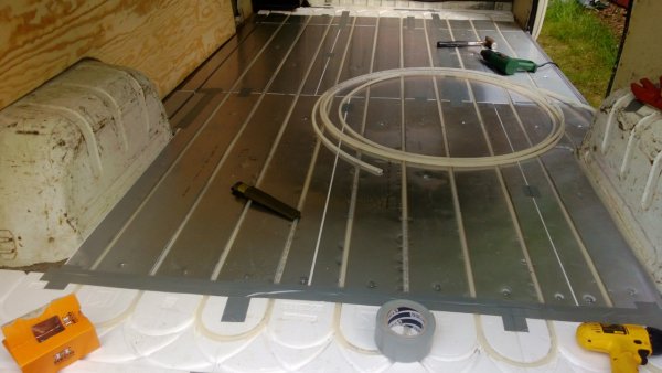

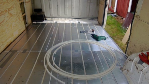

att jag skulle ha vatten buren golvvärme det var bestämt sen länge,
så jag börjar med bilder på det,
Det blev 50 m slang med tillhörande isolerings och reflex platta.
