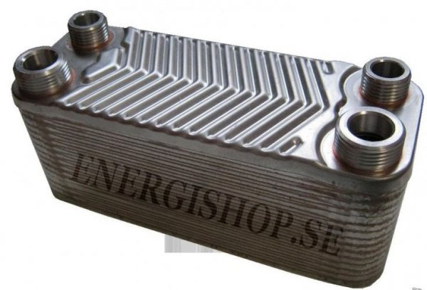

Jag tänker ansluta slangen via värmeväxlare och någon form av shunt som ersätter den värmare som finns i skåpet från fabriken (värmaren syns på bild
till vänster längst bort på bilderna )
det blir 80 grader in från diesel värmaren som satt monterad när jag köpte bilen
( 5 KW) och 30 grader ut till golvvärmen,

Värme växlaren ca 600kr
