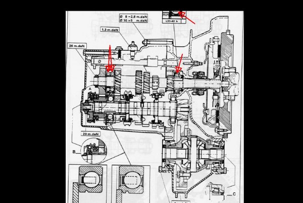

Hejsan igen, lite nyfiken. Menar du att det tvåradiga kullaget i din låda sitter på motorn/svepets sida i lådan och inte i bakkant på axeln som på den här ritningen ?
Kan vara bra att veta :).

Jag menade såklart det tvåradiga lagret som är till vänster på sprängskissen, det som sitter innanför 5ans drev:o:
Var har du fått tag på sprängskissen? Ser intressant ut:)

Hej, bra att det var det bakre och inte det främre som du skrev var dåligt i övre inlägget som var aktuellt, för Fiatkonstruktioner har aldrig gått att lita på full ut :D.
Ja, sprängskisser, ritningar och repböcker............ Det har varit skitsvårt med kompletta repböcker till de flesta av Ducato-modellerna. I de få som fanns saknades nästan alltid växellådan som tydligen är något som skall vara heligt för den stora allmänhen att peta i.
