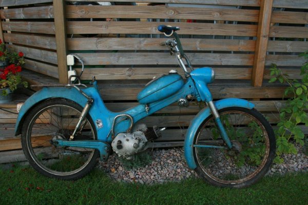

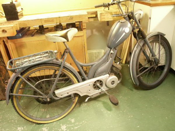

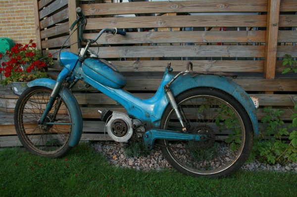

Husbilen är avställd för säsongen. Vad gör man då? Jo renoverar en Monarped från 1954.

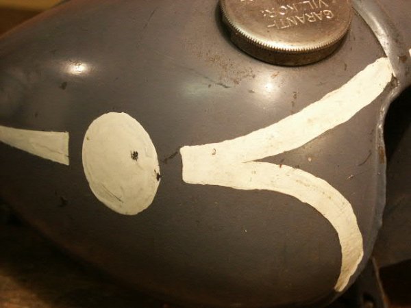

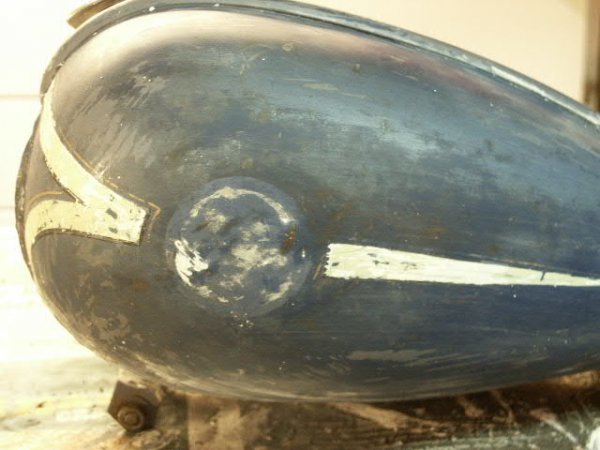

Den är övermålad för hand. Under det lagret finns originalfärgen men den är i dåligt skick. Har beslutat mig för att börja om från "plåtrent".
Ett problem är att få tag på stripes dvs dekormålningen på skärmar och bränsletank.
På forumet finns säkert du som har erfarenhet och kan tipsa mig om var jag kan få tag på dekaler och stripes.
Mopeden är en "Erlan" dvs ett av alla försäljningsnamn på Monarpeden. Den är nästa komplett, saknades en trottelnål och bakljus. Ett nytt däck 24"x2.00" behövs också.
Var får man tag på ett tidsenligt bakljus, den vita modellen med tre runda röda "knappar" på sidorna?
Kanske blir det Erlan-Monarped på nästa års Lergökarally då jag på årets rally körde den renoverade Puch MS50 V från 1958.

Trevlig hobby du har hittat!

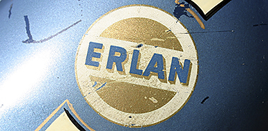

Baklyktan är samma som dom som sitter på gamla cyklar och ska nog inte vara så svårt att få tag på.
Däcken är av samma storlek som sitter på postens cyklar i fram.
Letade efter dekaler och vet att jag har sett dom på internet någonstans men hittar dom inte för närvarande, men så här ska dom se ut.
Lycka till med projektet.

Kul att flera ger sig på moppar och renoverar dessa.
Randning och vissa dekorer var handmålade av folk med stadig hand. Emblem o tankmärken finns på bl.a veteranmarknader men kan säkert hittas på Goggle.
Mopeddelar.se har en del prylar också men det finns massor att hitta på nätet
Lycka till och lägg ut bilder under renoveringens gång

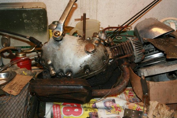

Tack för tipsen! Mottar alla tips och råd med stor tacksamhet.
Vad kul att några fler än jag har detta intresse.

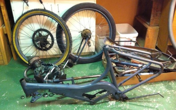

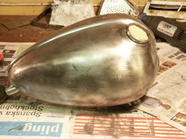

Läget för några dagar sedan:
Med färgborttagningsmedel från Biltema åkte den handmålade färgen bort. Tyvärr "torkar" inte färgborttagningsmedlet utan kletet sitter kvar.
Högtryckstvätt med varmvatten hjälpte.
Färgborttagningsmedlet biter inte på den hårt åtgångna originallacken. Just nu håller jag på att ta bort den färgen med vinkelslip och koppstålborste.
    88,8 KB · Visningar: 73
    111,6 KB · Visningar: 64
Prova med scotbrite på borrmaskinen,att ta bort färgen med.brukar funka bra
