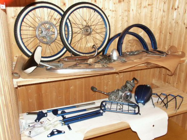

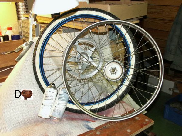

Lite av dagens jobb.

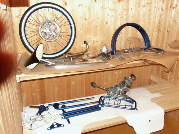

Har köpt mer primer, färg och klarlack samt 2 nya däck.
Har inte fått tag på ett tidsenligt bakljus, jag tror det är det enda som fattas nu.
"Färdigvarulagret" växer till sig.
    103,6 KB · Visningar: 8
    105,7 KB · Visningar: 7
    101,3 KB · Visningar: 7
    124,9 KB · Visningar: 10

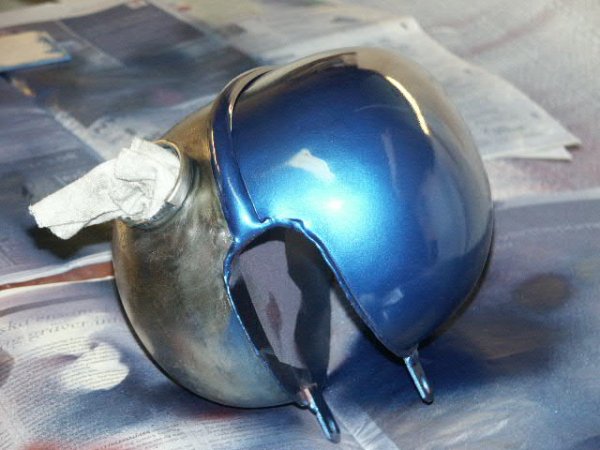

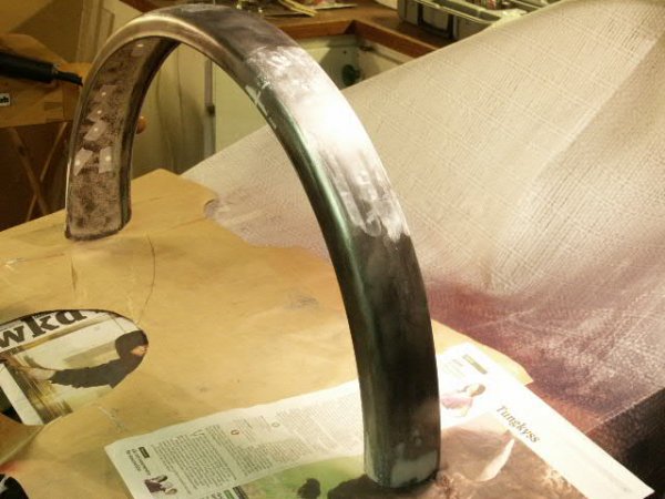

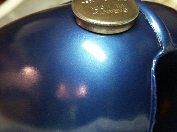

Att sprutmåla är en konst, att sprutmåla buktade ytor är en extra utmaning.
Jag lackar tanken i två etapper för att försöka göra det lite lättare för mig.
Skall nu ringa Autoarkiv i Sunne och höra om de har tankdekaler mm till Erlan eller om jag måste göra om moppen till en Monark Monarped.
    97,5 KB · Visningar: 8

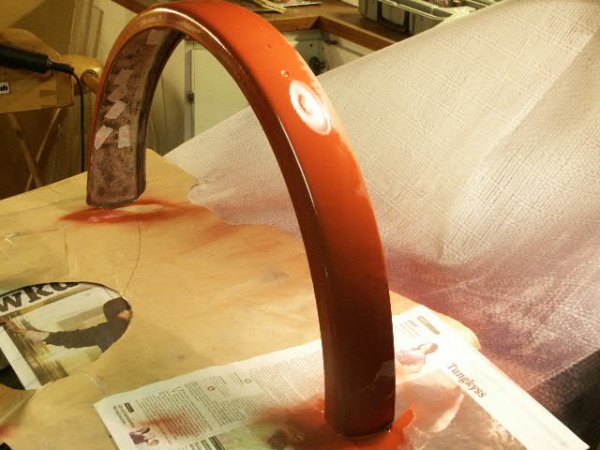

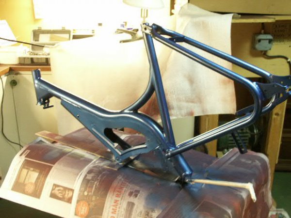

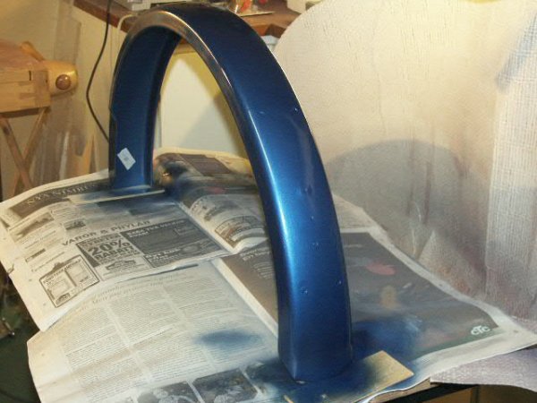

Det blir nog inte lätt att få tag på tankdekaler. Har kontaktat Autoarkiv i Sunne men inte fått besked ännu.
Det var bara ett måste att lacka om mopeden. Kanske framgår av bifogade bilder.

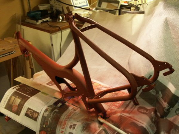

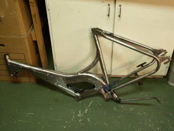

Nu återstår kompletterande slipning av ramen, rostskydd och lackning.
Därefter får alla lackade delar härda några dagar innan monteringen börjar.
Det har varit en intensiv period men det känns bra att fått stöka undan sådant som dammar och luktar starkt.

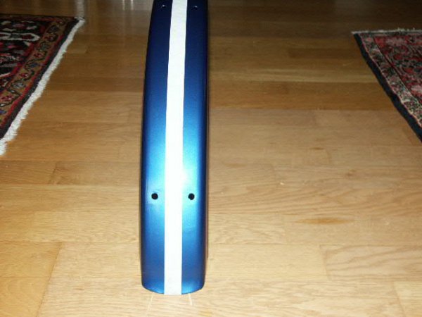

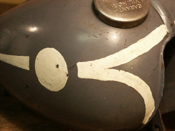

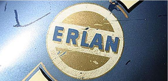

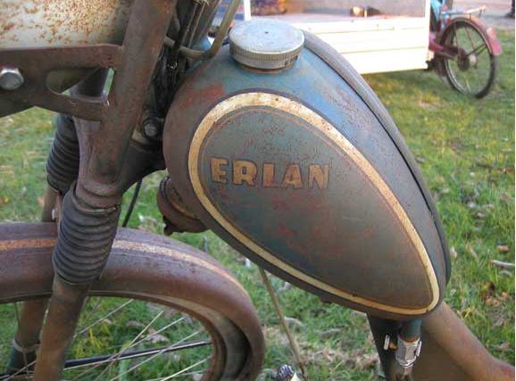

Det är problem att hitta Erlan-dekaler, Bild1.
Har varit i kontakt med AutoArkiv i Sunne men med negativt resultat.
Funderar på om man kan få tag på guldfärgade bokstäver ERLAN för att sätta på tankens båda sidor. Exempel Bild2 men då utan dekorranden runt tanken.
Funderar också på att sätta på guldfärgade stripes på skärmarna för att få lite piff på dem.
Bild3 visar ett exempel gjort med maskeringstape.
Nu frågan: Var får jag tag på guldfärgade bokstäver och 10-15mm guldfärgad stripes?
Tänkte lägga några lager klarlack över dekoren.
    41,8 KB · Visningar: 7
    55,9 KB · Visningar: 6
    83,6 KB · Visningar: 4

Sv: Veteranmoped
Nej, jag läser inte den tidningen men tack för tipset om deras hemsida.
Har ställt frågan där också.
Men kanske någon på detta eminenta forum ändå kan tipsa om var jag kan få tag på bokstäver och stripes.
bror.axelson
4.383
Järfälla
1072
Sv: Veteranmoped
Bokstäver och dekorer kan vilket reklamföretag ta fram, annars finns det en massa på goggle.
Systemtext är stora på detta tillsammans med några till.
Har du talat med TeknikLasse här på forumet, tror att han kanske kan fixa detta.
// Bror

Sv: Veteranmoped
Sådana dekaler skär en skyltmakare ut av vinyl
Ledkungen har en sådan plotter.
Om du får botten napp över allt skicka mig måtten så kan jag tillverka till dig.
Guldränderna är målade med en stor pensel. dessa penslar är stora med en lång fin spets. Man målar på på frihand, det är ett nästan utdött yrke.
Jag har sett när dom målar gamla hästvagnar.
Idag så limmar man fast vinyl istället.
