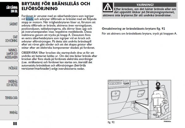

Sv: Motorproblem
Sv: Renault! Vaken bilbärgare. - 2012-06-15, 23:48
För Fiat from årsm 2007 beskrivs detta i instruktionsboken som "Autom bränsleavstängning vid krock" och redovisas på sid A:56.
Där finns en kompl beskrivning med bilder och info hur man återställer bränslematning OCH strömförsörjning. I vissa fall krävs dock säkringsbyte på Fiat verkstad!
Tror inte att detta är något ovanligt eller okänt "problem" för en bilbärgare eller för folk som känner till senaste decenniets bilar/motorer. Kanske problem överraskning för användare som inte ögnat igenom den egna bilens instruktionsbok.
Hej her der det omtalte skriv:spinny:

Sv: Motorproblem
Japp, ssom skrivits tidigare, bränsleavstängningen i händelse av krock kan ha utlöst. Jag borde tänkt på det.
:wall:
Den sitter under instrumentbrädan på höger sida. Där finns en knapp som man skall trycka in för att återställa den.

Sv: Motorproblem
Hej Wizard!
Mycket intressant var närmare bestämt sitter denna knapp??
Tackar på förhand om svar.

Sv: Motorproblem
På min Fiat 2011 sitter knappen till höger , på torpedväggen (hjulhuset) lite svår att hitta ,så det kan vara ide att undersöka var innan den löser ut!!Hälsningar Lasse

Sv: Motorproblem
Hej, på min 2007 Integrerad Dethleffs hittade jag inte nån sådan pryl.
såvida den inte sitter bakom handskfacket o då blir det skruva låss först som gäller.
Tittade runt även i motorrummet men tji.
Får väl kolla med verkstadskillen n. gång.
Kolla i instruktionsboken om det inte står något där.
Jag vet inte om det är möjligt att sparka till den så den utlöser om passageraren har fötterna där.
//W
Sv: Motorproblem
Vännerna intill motorproblemet kunde dagen efter konstatare att Hymer larm stängde av även bränslepumpen. Batteripol av och därefter ätermontering, körning med larmet på och av o sedan startade den.
