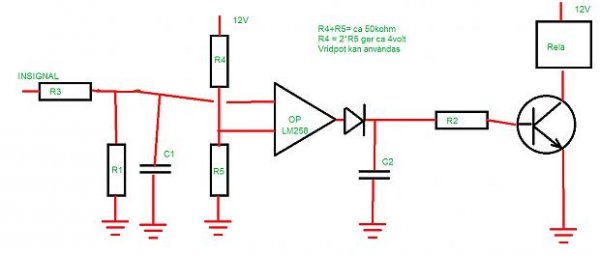

En lite koppling jag ritade ihop slarvigt som borde va en grund för att utmana de som är bättre på analog elektronik.
Indéen är att första condensatorn laddas upp när larmsignalen kommer in.
men den måste vara tillräckligt länge för att fylla kondensatorn till 4volt t.ex.
när detta är överskridet så fyller op:n kondensator 2 som behöver va rätt stor för att kunna läcka ur sig sin laddning under 30 sekunder med ström stor nog för att låta transistorn ge fullt flöde. transistorn är med fördel en darlington eller annan med stor förstärkning så det faller tvärt när spänningen väl sjunker.
Värdena på komponenterna övergår min förmåga till räkning tyvärr. Jag har mest jobbat med digital teknik.
en annan lösning är att använda sig av en microprocessor typ pic PIC12F509
eller vad de hette. men de kräver en programmerare lödning + 5v matning.
