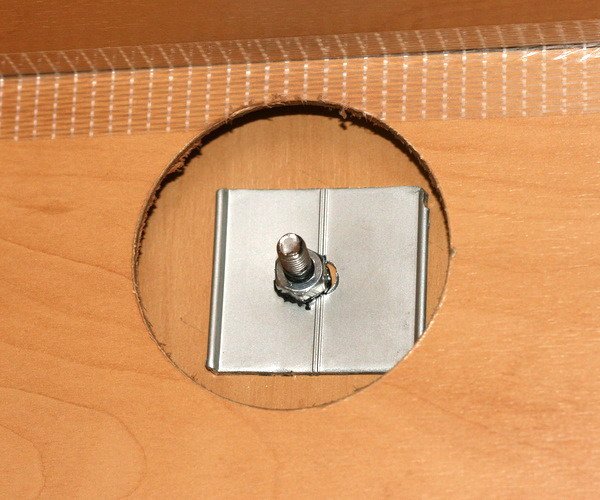

Tack för tipset Michael och Bengt-Åke! Undersökte infästningen av vår 3,5m Omnistor markis. Häpnadsväckande! Den sitter monterat i tre st. M5 bult (se bild). Det behövs inte mycket kraft till för att man skall få 3st. stora ventilationshål. En liten stormby och man har "tre hål i väggen"!:cool:
Fr.o.m. idag är jag också övertygad fjolla!:D

Visst ser det lite klent ut. Men monteringsprofilen på utsidan som markisen monteras i är tätad hela vägen också. Kanske mest för att inte regnvatten ska rinna på väggen om markisen är utrullad men det ökar hålfastigheten mycket också. Speciellt om den är tätad hela vägen och i överkant.
Fast inte kör jag ut hela markisen för det utan gör som andra beskrivit här att man tar den i etapper med stödbenen. Fjollig:yes:

Tack för tipset Michael och Bengt-Åke! Undersökte infästningen av vår 3,5m Omnistor markis. Häpnadsväckande! Den sitter monterat i tre st. M4 bult (se bild). Det behövs inte mycket kraft till för att man skall få 3st. stora ventilationshål. En liten stormby och man har "tre hål i väggen"!:cool:

Ser iallafal ut att vara större bultar än M4? M10 eller M12 kanske?
Piraten
Ut och mäta!!!
Bulten är M5 och den tunna aluminium brickan är 45x40mm; ingen distans mellan ytter- och innervägg, bara styrofoam (eller vad det nu är); muttern går att skruva loss för hand.
Hoppas att limmet mellan yttervägg och monteringsprofilen håller ihop 't.
Jag får väl göra lite förstärkningsarbeten med markisens infästning under hösten.
Julian
PS Trodde att det kunde sitta fler än tre bult i skåpen, men hittar bara tre stycken, så jag skulle aldrig våga montera elmotor på min markis!:rolleyes:
