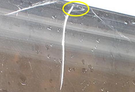

Tvättsprickor Seitz fönster
Sv: Tvättsprickor Seitz fönster
Jag antar att du har fler skruvar i fönsterna liknande de som syns på bilderna, finns det även en liten bula i alu.-listen vid dessa (andra) skruvar? Jag menar skruv med bula i alu.-listen = sprickor. Skruv utan bula i alu.-listen = inga sprickor.
/David
David, Du ser inga skruvar på bilderna. Det du ser på bild 3 är ena stöttan till att hålla uppe fönstret. Den kom med på bilden av misstag.
Hej Knut.
Kan Du förklara varför alla 5 S4 föntren har sprickor på exakt samma ställe?
Jag trodde detta var en skruv, som syns på bild 1 & 2, men så var tydligen inte fallet. Kanske är det en annan monteringsdetalj eller så lurar mitt öga mej.
Ser ut som utmattningssprickor. . .
Har en liten fundering när det gäller dessa "tvättsprickor". Kan det vara så att på det ställe där sprickan uppstår sitter fönstret(plexin) tajt, d.v.s. det finns inte något utrymme för värmerörelse,, plexin expanderar i stark solvärme och krymper i kyla,, får detta pågå en längre tid uppstår sprickor liknande dessa på fotot.
Har själv upplevt plexisprickor på frontspoiler på båt. genomgående skruvhål måste ha en relativt större diameter och gummiinlägg än skuvens diameter. Var hålet för litet kom sprickor med 100% säkerhet.
Därför är min funderring, kan det vara ett produktionsfel eftersom sprickorna tydligen kommer på samma ställe,, vad är det som håller plexin just där sprickorna uppstår ???
Hälsningar
Bosse

Jag tror att det är ett produktionsfel eftersom sprickorna börjar vid inpressningen i aluminiumlisten. Men Dometic Seitz menar att det är "tvätt sprickor". Jag har fått ett dokument där man anger hur man bör tvätta och med vilka tvättmedel som är godkända. Ingen ersättning utgår i detta fall.

Jag har inte fått reda på förbjudna rengöringsmedel, men jag har fått en rengöringinstruktion från Dometic som jag lägger här. Någon ersättning för spruckna fönster utgår inte.
