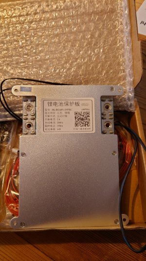

Okej en JK BMS. Verkar finnas olika. Kommer inte att använda inverter, så det räcker med 100A. Någon som ni rekommenderar
Jag valde denna modell, den klarar lätt 2A i aktiv balansering, jag skulle välja en kraftigare modell än tänkt ström, alltså kommer du att då och då ha en ström på 100A, så välj en som klarar högre ström kontinuerligt för att inte stressa elektroniken i onödan, prisskillnaden är marginell, samt man vet inte vilka förbrukare som tillkommer i framtiden då batteriet kommer att tjänstgöra i många år.
Vill du ha det snabbt så hitta en säljare inom eu, jag köpte från Kina och det tar 2-4 veckor, minst.

En undran... Är det 8 celler du skall koppla samman.?
Jag tror jag förstår vad du lurar på(?)
Dessa BMS klarar både 4S och 8S=24V.
Initialt startar bms'et första gången som ett 8S, sen får man ändra till 4S =12V I appen. Det är även andra värden som från start är helt felaktiga även när man väljer LiFePO4 konfiguration, allt förklarar dock Andy bra i klippet ovan.
