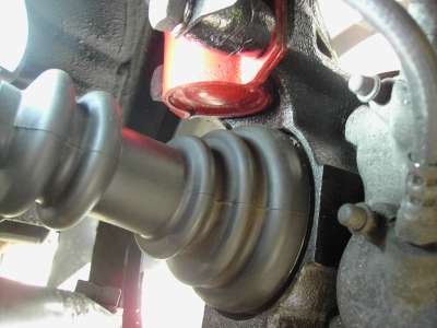

Man kan inte komma åt fästet på yttre drivknutdamasken utan att lossa drivknuten och undre spindeln.

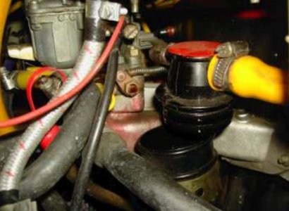

Hejsan, skall bara skarva i lite, eftersom du tagit bort luftrenaren så ser du ju påfyllningslocket/vevhusventilationen även där uppe på ventilkåpan som också går att använda, och locket för påfyllning nere/framför motorn ser likadant ut och är ju enklare att komma åt, fast som sagt man kan tro att det sitter där det sitter om det sugit fast.

Och för att byta/sätta dit ett nytt band på stora sidan av damasken så måste stora centrummuttern lossas så knuten kommer ut en bit. Men som bengtic påpekat varför inte byta ut delar till drivning och framvagn om du ev. tänkt dig att ha bilen ett tag framöver, så slipper du strul under utflykter med inte allt för många tusenlappar i investering ens med byte av hela drivaxlar.
Låsningen syns liite "ca. kl:14.00" och måste plattas till rejält för det finns inte mycket utrymme för den inne i spindeln.
