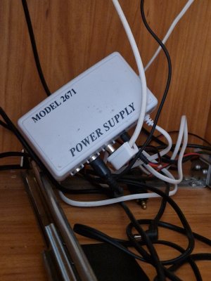

Min utrustning är gammal men vi kollar sällan på tv ändå, samt att jag själv inte begriper något som helst om hur detta funkar, det fanns I husbilen då vi köpte den för 7-8 år sen.
Finns det möjlighet att få detta att fungera( just på DR1 tex) eller krävs det nya grejor? Det hör till saken att det krävs 230v till vår power supply för att kanalerna ska fungera även i Sverige, så någon typ av mindre investering ligger nog runt hörnet för att klara sig utan 230v.
Se min utrustning på bilderna.

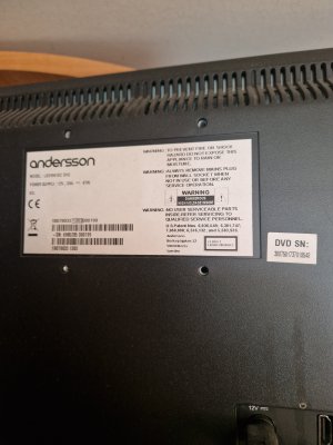

Nån power supply som jag inte vet märke på, en Andersson 12v tv och en anten som jag inte vet vad den kallas.
Vad behöver jag( förutom att lära mig lite)?
Siden 1. april 2020 skal dit TV kunne modtaget DVB T2 (T= terrestrial) og vise MPEG 4 for at kunne tage marksendt dansk TV
Jeg er overbevist om at dit TV er for gammelt til det, og det er spørgsmålet om din antenne ikke også er det.

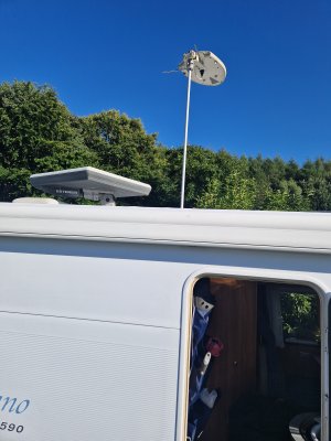

Nu spørger jeg lige dumt: du husker vel at gøre en ny kanalsøgning hver gang du kommer til en ny plads?
For mig ser det ud som om din antenne er retningsbestemt. I så fald skal du dreje den så den peger på en relevant sendemast

Ja, jag gjorde en ny kanalsökning när jag kom till Danmark ( södra Lolland). Då hittades inga kanaler alls. Jag erkänner att jag inte vet något alls om antenner , och därför så gjorde jag fyra sökningar och roterade masten 90gr varje gång ifall det var det som var problemet.

Om antennen är några år så har den nog inte filter för 700Mhz bandet som numera används för 4/5G.

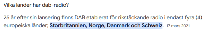

Erinrar också om att Danmark använder digital radio. Så en svensk gammal analog radio fungerar inte.

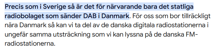

Jaså? Jag bor i Helsingborg och får lätt in danska FM-stationer. Jag antar att du menar att de helt skulle ha gått över till DAB. (Digital Audio Broadcasting). Men de har de inte. Däremot är DAB stort i Norge. Om de lämnat FM helt vet jag inte.
Ifølge det dasnke Kulturministerie ikke FM-nettet først når 50% af Danmarks befolkning anvender DAB nettet til radiolytning
Eftersom TS uppger att TV:n funkar I Sverige klarar den tydligen dvb t2. Gissningsvis betyder DVB-T/MPEG4 just detta
Som jeg forstår nedenstående links, så sender SVT både DVB-T og DVB-T2. I Danmarks sendes udelukkende med DVB-T2. SVT startede DVB-T2 i november 2010 så TV ældre end det har sandsynligvis kun mulighed for at modtage DVB-T.
Jeg kan ikke se hvor gammelt UFFFE's Anderson TV er, men i indlæg 12 er der et citat der kun nævner DVB-T. Måske derfor virker det i Sverige, men ikke i Danmark

[B]Kaehne4363[/B] och Lubbis har varit inne på så är problemet sannolikt att tv:n inte klarar dvb t2.
Då är det väl bara att skaffa ny tv, eller finns det 12v box som kan göra om signalen så att jag kan ha kvar gamla tv:n? Annan, hyfsat låg kostnads-lösning?
