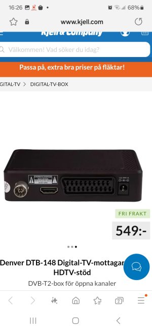

Tack Magnus
Men behöver en som går på 12v för att kunna slippa 230v. Kan inte se att denna gör det?
Eller gör den det? Finns en bild där det syns en text med 12v,( se bild) men är nog blind för jag ser det inte i texten.
Använder typ samma box(2st) hemma, så det är bekant.

Tack Magnus
Mvh UffeVisa bilaga 235413
Den drivs med 12v
