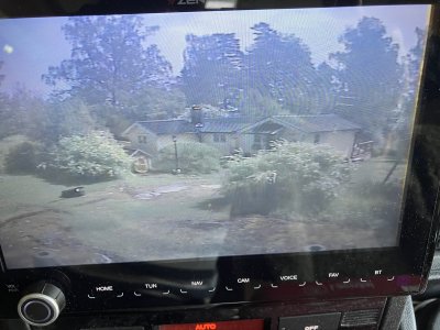

Har en backkamera av märket Dometic CAM44, den ger jätte dålig bild, har försökt ställt i kontrast m.m utan framgång, kameran är kopplad till en Zenec Z-E3766 skärm. Backkameran i Volvon har 100% bättre bild.
Är det något fel på backkameran eller håller den så dålig kvalité? Hur fungerar era?

Har en CAM50 kopplad till en Zenec Z-E3776. Försökte ställa in den igår. Fick ”leka” länge med de 4 inställningarna innan jag fick en någotsånär bra bild. Men inte alls i klass med den som vi har i personbilen, den är knivskarp med bra färgåtergivning.
Verkar komma in för mycket ljus i kameran. Skall se om det blir bättre genom att föra fram ”skärmen” som sitter över kameran.

Upptäckte precis att min bild är spegelvänd. Har du något förslag på hur jag skall ändra?
Tusen tack! Blev lite bättre bild men inte alls som i volvon.
Letade under inställning men hittade inget som styr att det blir spegelvänt, verkligen konstigt.

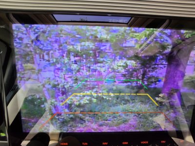

Lyckades få bilden rättvänd efter att jag kopplat in den gula avklippta kabeln. Försökte även ta en bild på backkamerabilden för att visa dig hur min bild ser ut men det blir någon sorts ”interferens” som gör bilden otydlig. Men jag bifogar den ändå så att du får någon uppfattning om hur den ser ut
