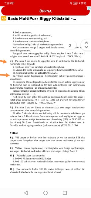

Läser man TSFS 2012 :60 och under §6 om kolumn 12 så står där ju att man kan lägga in mer än bara vilkor.... Övriga upplysningar i kodad form... Kan de också lägga in.....
Känns lite som att TS vill undanhålla oss denna information...
