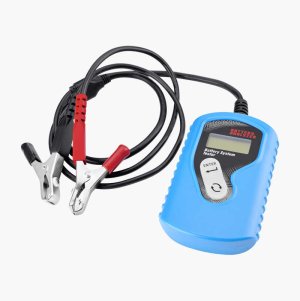

jag har testat med denna för attstämma av meden proffsmodell vi använder på jobbet
i princip samma utgång proffsinstrummentet gav dock mer data

Beskrivning
Digitalt instrument som effektivt och snabbt testar kondition och laddning på alla typer av blysyrabatterier. Med tydlig bakgrundsbelyst display. Spänningsmatas via batteriet den ansluts till.
Testkapacitet:
CCA 100–1700 A
EN 100~1700 A
IEC 100~1000 A
DIN 100~1000 A
JIS# (100~1700 CCA)

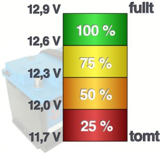

IMG_0831.jpegTack Bengt för ditt intressanta svar.
Men vad är en ”riktig batteritestare” för något?
Vad heter det mätverktyget?
(Det jag använder mig av är olika volt meters.)
Om det finns en mätare som kan mäta batteriets ampere kapacitet, just nu, det skulle ju ge ett hanterbart svar på hela problemet.
Jag vill minnas, att det faktiskt finns ett sådant där instrument du belyser, men vad heter det mätinstrumentet? Någon som kan ge en hint?
Denna har jag använt i flera år, funkar perfekt.
Biltema ”Digitalt instrument som effektivt och snabbt testar kondition och laddning på alla typer av blysyrabatterier. Med tydlig bakgrundsbelyst display. Spänningsmatas via batteriet den ansluts till.”

Stort tack.
Den där ska jag verkligen se efter.

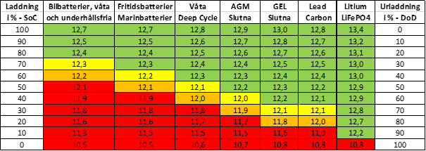

IMG_0012.jpegEn annan ledtråd som styrker att det är amperstyrkan som saknas:
Idag när jag testkörde stödbenen:
220 volt markström var inkopplat.
Mätresultat på batterierna var – med batteriladdaren inkopplad – 14,29 volt.
Med voltmätaren inkopplad på batteripolerna:
- då startar jag stödbenen, som i stort sett inte orkar göra sitt jobb, då samtidigt ser jag på voltmätaren, att spänningen samtidigt – då stödbensmotorn är påslagen – går ner till 8,2 volt. Det styrker ju av vad jag förstår, att batterierna är slut. Eller?
Är det någon här som VET, var, den absolut lägsta urladdningspunkten ligger någonstans för ett GEL-batteri innan det tar skada? GEL batteri är ju när det kommer till urladdning det tåligaste av alla batteri typer. Men 4,8 volt?
Är det så som Håkan här säjer, det är för mycket urladdning dvs batterierna har då skadats varför de måste bytas ut?
4,8 volt? Många tycks vara överens om att batterier som urladdats under 12,3 volt har minskat sina laddningscykler och därmed är närmare döden…
