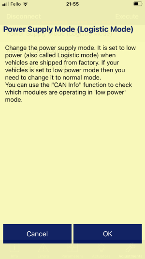

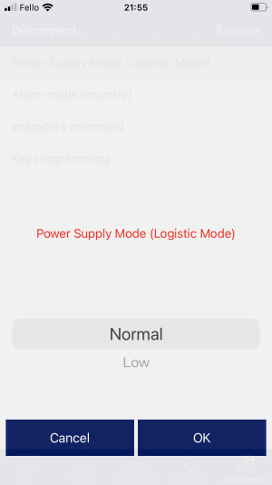

Har nu hittat motsvarande manuellt aktiverbara funktion för Fiat X290. Kanske finns den för tidigare modellserie också.
Funktionen nås via diagnosuttaget och förutsätter ett diagnosverktyg som kan hitta Body Computer modulen och utföra de kommandon som finns där (”Adjustments” i Multiecuscan). Den heter Power Supply Mode och kan sättas antingen Low eller Normal.
