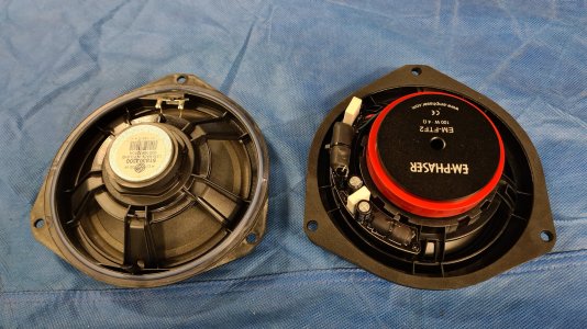

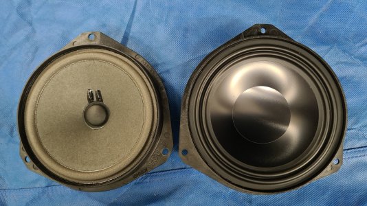

Monterade Emphaser em-ftf2. Inte billiga men rätt bra ljud, men man behöver ljud isolera dörrarna för att ge högtalarna en chans och som bonus får man ner lite av brus och vägljud. Sen väger ju isolering och nya högtalare något kilo om man är rädd för överlast.20220315_200329.jpg20220315_200441.jpg
