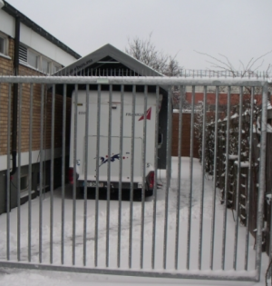

Jag har haft ett s.k. Wirehus-kapell till husbilen under 13 år på villatomten för att skydda den mot regn/snö/sol. Nu har kommunens byggnämnd upptäckt den och vill att jag plockar ner den. Det är ett tak av kapellväv och en stålkonstruktion som ramverk. Står 4.5 m från tomtgräns, är under 4 m nockhöjd. Den är i princip mobil då den går att flytta om jag lossar några bultar. Jag kan också ta av kapellet på taket om jag anstränger mig lite. Tror att många här på forumet vet vad jag pratar om.
Så här efter 13 år, borde inte det här anses som ett preskriberat ärende?
Någon som har upplevt något liknande eller har några tips hur jag ska möta det här?

Det är absolut inte grannarna. Det har jag full koll på. Det är byggnämnden som nu kollat på satellitfoto med anledning av ett annat ärende, planerat växthus på tomten. Men växthuset får grönt ljus. Av bara farten såg man kapelltaket.
Jag funderar på att dra av kapellet tillfälligt, inte montera ner hela konstruktionen, det känns onödigt och fel.
