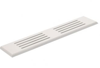

Har letat mig igenom på diverse trådar om avlastningshyllor i köket, och sett en del kluriga lösningar, andra snygga andra mer funktionella.
Vilka av dessa lösningar har fungerat under en längre tid? Har de repat ryggskivan vid demontering o montering,,
Vill inte dra upp gamla trådar.
Bilder ifrån Google.
Den först bildens lösning fungerade bra under alla år (10) som vi hade husbilen.
Dessutom en bra tillfällig förvaringsplats för täckskivorna som normalt ligger över vasken.
Se: Extra avlastningsyta i köket
