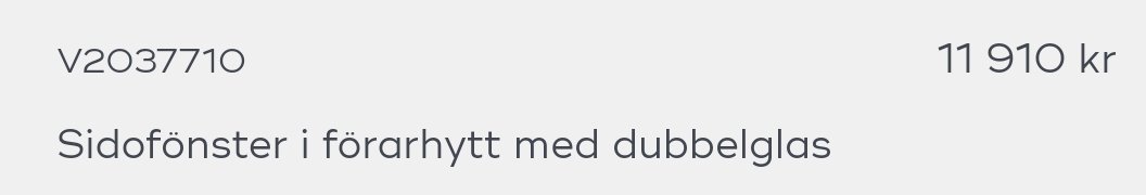

Dubbel fönster är standard på Niesmann, aldrig sett någon med enkelfönster. Det är även konvektorer vid sidofönster. Det blir ingen kondens på själva sidorutan men på nerkanten där rutan löper i skenan, detta dock bara vid mycket kall väderlek.
Ingår i Sverige på alla som är sålda här. Finns l Liner pkt som alla svensksålda bilar har som ”standard ”
