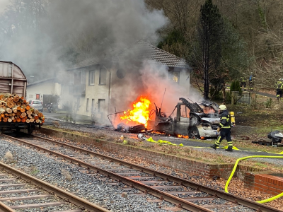

Tyska polisen har publicerat följande information.
På lördagsmorgonen rapporterade Linz-polisen om en brinnande husbil på Bahnhofstrasse i Kasbach Ohlenberg, som skulle brinna helt. När räddningstjänsten kom till platsen var anmälan helt bekräftad. Lyckligtvis kunde brandkårerna i Linz och Kasbachs släckningsteam, som skickades ut omedelbart, få branden under kontroll så att ytterligare skador på en intilliggande byggnad kunde förhindras. Orsaken till branden torde ha ett tekniskt ursprung, här troligen i litiumbatteriet installerat i husbilen, som antändes och fick gasflaskorna inuti att explodera.
Enligt ett Tyskt husbilsforum var en medlem bekant med ägaren av bilen ovan.
Han informerade om att:
  • Ein Fachbetrieb hat eine LiFePO4 eingebaut.
  • Nix gebastelt.
  • Gutachter wird noch aktiv.
  • Grand Alpa auf Fiat Basis.

Skulle batteriet orsakat detta,"troligen" står det svårt att bedömma efter den branden, googletranslate har översatt texten nedan
  • Ett specialistföretag har installerat en LiFePO4.
  • Inget pysslade.
  • Granskaren är fortfarande aktiv.
  • Grand Alpa baserat på Fiat.
