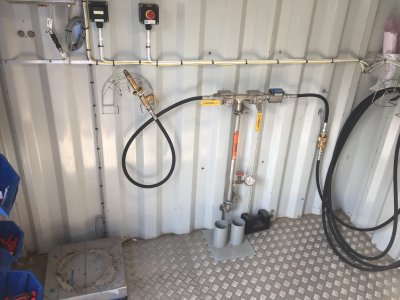

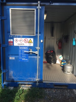

”Gasolfyllarna” från Gävle och söderut är ett mycket bra alternativ till att byta tub. De har alla slags adepters och säljer även utländska gasolflaskor och byter in flaskor som måste besiktas/testas samt har full koll på säkerhet m m som är viktigt.
Jag fyllde både min svenska PC10 och min spanska P12 där nu igen i veckan hos dem i Norrtälje. 43:-/kg och du betalat bara för det som saknas med exakt vägning för att se hur mycket som saknas i tuben.
Mycket bra service och välsorterad butik trots att de bara funnits där 6 mån. och använder vi dem så kommer ännu fler stationer/butiker att växa upp i landet.

Visa bilaga 224789Visa bilaga 224790
Gasolfyllarna fyller med c:a 95% Propan som ”avgasar” åtminstone ner till -30’ C.
