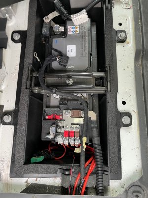

Nån anning om vilken säkring det skulle kunna vara?
Av de 3 säkringarna längst ner verkar det inte vara nån de 2 högra, fick en massa skumme fel när jag tog bort en i taget.
Den 3e fick jag inte lös med de verktyg jag hade och fick slut på tid att testa också.
Sedan finns det ju säkringar lite här och där i bilen, men borde väl sitta nära batteriet, eller möjligen vid generatorn?
