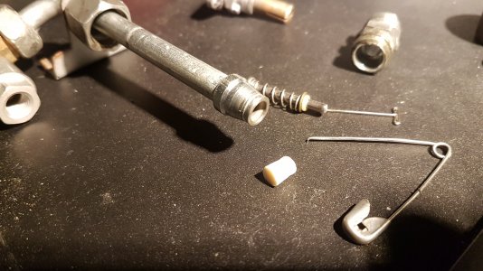

Det kan också finnas ett gasfilter som skall hindra små partiklar att täppa hålen i munstycken, kanske särskilt till sparlågorna. Det är lite lurigt för om det finns så kan det se ut som ett cigarettfilter instoppat i gasolrören vid en skarv eller en Y koppling. Om det filtret blir lite dränkt i olja som kan finnas i gasolen så stryper det gasolflödet lite lagom retligt så lågorna kan påverkas.
Ett sådant sitter ofta t.ex. i äldre kylskåp gömt någonstans och kan ställa till problem för allt synligt man går igenom och rengör ser ok. ut.
Om det sitter/finns ett filter i något rör till din spisel borde man kunna rådfråga någon verkstad om, för att leta efter det på måfå är svårt.
(Men som sagt det är inte alls säkert att det finns ett sådant filter i din spisel undangömt. De är nog vanligast i kylskåp med ett förhållandevis väldigt litet gasolflöde till lågan.)
M.v.h. JANKRO.
Här har du ett sådant filter, utdraget med den lilla hooken på nålen, i detta fallet undangömt och hittat för att allt blev nedplockat för översyn, och i detta fall just till ett kylskåp.

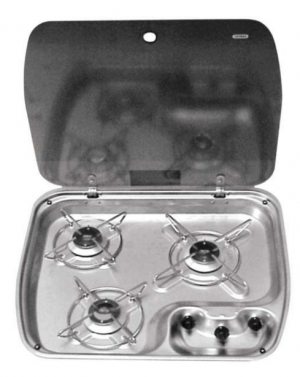

OK, da har jeg sjekket litt mer og tatt noen bilder. Både kjøleskap, platetopp og regulator er merket 30mB, så det bør ikke være der problemet ligger. Har også lett etter et slik filter, men det er veldig dårlig tilgang under platetoppen, som er montert over kjøleskapet. Har også sjekket innenfor ventilasjonslukene bak kjøleskapet og i gasskassa ved regulatoren, da jeg antar at et slikt filter gjerne kan monteres så nære gassflaska som mulig for å dekke alle forbrukerne, men har ikke funnet noe.
Hva gjør jeg videre, skal jeg prøve å rense en av brennerne og se om det hjelper?

Jag har kollat lite på reservdelar m.m. till din spisel som verkar heta EK2000/CE99-DF-I-G1650211432834.png
Men kan tyvärr inte hitta någon rejäl info om ev. filter inne i rören.
Här har du full manual på din spisel i alla fall, med kompletta instruktioner för att plocka sönder och kolla brännare m.m. Ex. 6.4/15 koppla spisel till gasol.
Lycka till. M.v.h. JANKRO.

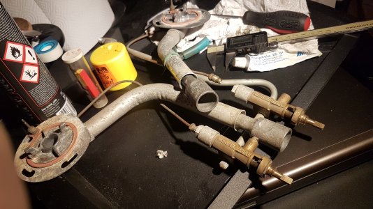

Jeg har dessverre ikke hatt tid til å følge opp dette nå i uka, men skal se på det til helgen. Har blitt anbefalt rensing av brennerne på et norsk forum, ingen som har nevnt noe filter, og jeg fikk også en videolink som er veldig kjekk som visuell guide når man aldri har gjort dette tidligere. Virker som en ganske enkel og grei operasjon, så da prøver jeg det først.
Blir ibland avlagringar i brännaren tänd plattan som inte fungerar och knacka på den lite försiktig rak uppifrån med typ en skruvmejsel som du håller i fel ände är det avlagringar så kommer gastungorna att öka en del knacka till alla tungor är lika långa ca 1 cm
Takk for tipset, det skal jeg prøve! Oppdaget i går at jeg ikke har små nok Torx-bits til jobben, så jeg må få skaffet meg noen slike først.
Det hjalp godt med en rens av brennerne ja! Det var mye dritt nedi der, så jeg tok en runde med en liten stålbørste nedi brennerhuset og på toppen med luftespaltene, og brukte ei nål for å rense dysene. Testet igjen etter rensing, og de 2 små blussene brukte nå hhv 11 og 15 minutter på å koke opp en liter vann, mens det store blusset klarte jobben på 9 minutter. Aner ikke hvor raske blussene optimalt kan være, men dette var uansett en klar forbedring. :)
