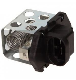

Har samma fenomen med att fläkten går hela tiden. Sökte men hittade inget fel. Det jag gjorde (för flera år sedan) är att jag lossade elanslutningen vid "spiralen" på kylaren ovansida. Då går fläkten inte. Detta har funkat utan något problem sedan dess. Aldrig övertemperatur inte ens när AC:n är igång. Den stora fläkten startar ibland vid AC-drift.
Har du en Ducato 230? Känner inte igen det där med spiralen?
Ja, en årsm 2000. Spiralen sitter på en platta i överkant på kylet. Baksidan är synlig och det är där det sitter 2 kabelskoanslutningar. Den ena har jag lossat för att stopp på fläkten.

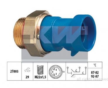

Jag hade samma problem med kylarfläkten, den startade ibland men fortsatte att gå. DUCATO 2.5 TDI 1996.
Den stannade inte förrän man hade kört en bit. Verkar som vibrationer får den att återställas.
Jag bytte termobrytaren, som är dubbel, det är ju två fläktar.
Den sitter i nedre vänstra hörnet på kylaren, bakåt, dvs lätt att finna bara genom att krypa under bilen. Dit går tre trådar i en trepolig kontakt.
Dra av kontakten, med en skiftnyckel skruvar man ur termobrytaren, och sätter in den nya.
Men kylarvätskan rinner ut, så du lär få en dusch .... ha en behållare i breskap för att samla upp vätskan.
Den att köpa på skruvat eller någon av onlinebildelsfirmorna.
termobrytaren har som sagt två brytare, den ena startar ena fläkten vid 87 C och stänger av den vid 82 C, den andra startar fläkt 2 vid 92 C och stänger av den vid 87 C.
Nu startar första fläkten vid långa uppförsbackar om det är sommar, och stannar sen fint när den har kylt motorn.
Kolla även att fläktarna går lätt, snurra med handen för att se så att inte något lager går trögt i dem.
Obs att vänster på en bil är vänster sett från förarplats.
Roysan

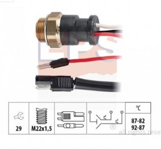

Hej, ja termokontakten nere i kylarens vänstra hörn är en tvåstegskontakt som inte har evigt liv, i alla fall inte det första steget som används mest. Det är troligen så också har jag för mig (länge sedan) att om man mäter på den så kan det bli lite underligt för att det är jorden/minus som styr fläktarna via termokontakten och +plus ligger direkt på fläktarna. Det gör också att en mätning vid kontakten kan ge underligt utslag på spänning.... men det är bara det som ligger på genom motorns lindning innan den just blir nedjordad av kontakten (likströms underliga virrgångar).
M.v.h. JANKRO.
Ps. Är inte den stora spiralen "bara" ett förkopplingsmotstånd för lite extra hastighetsreglering av första fläktens hastighet och inte till för on/off, för det sköter ju --------------------------------------------Termokontakten nere i kylaren.
Här hos MISTER AUTO köpte jag termokontakten. Termokontakt, kylarfläkt FACET 7.5642 | MISTER AUTO
Men den var ju för min bil, DUCATO 2.5TDI 1996, förmodligen har de för de flesta bilar i samma åldersklass, kanske denna är samma som din.
Stannar inte fläkten kan man knacka på den för att se om den stannar då, om så är fallet bör vi ha hittat felet.
Jankros bild visar en med trådar, så det kan finns varianter.
På min länk ser vi att det behövs en 29 mm nyckel för att skruva loss den.
Det var därför jag nämnde skiftnyckel, jag råkade ha en som gapar mycket.
Man kan nog ta den med en polygrip om det kniper. den är nog skruva i kylrens nedre platkåpa, så drar man åt för hårt blir man utan gängor, och då kostar det en ny kylare.
Roysan
Hej, jag får ursäkta mig lite, det var en bara en bild jag hade i "portföljen" med bra att ha bilder, så jag vet inte ens vad just den som jag la in är till, bara att det var en tvåstegstermokontakt. Den tvåstegade jag bråkade med för länge sedan i en Ducato var det heller inga trådar från, men den stora gängan är en rätt vanlig standardgänga i de här sammanhangen.
En som är till Ducato gen.2 verkar vara något åt det här hållet.
Fast det var visst samma tempnivåer på båda :msn_tongue:. Funderar på att gå och köpa en lott när det är så fint flyt.
M.v.h. JANKRO.

Ja där på Jankros bilder syns temperaturer och gänga samt nyckelmått,
