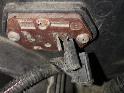

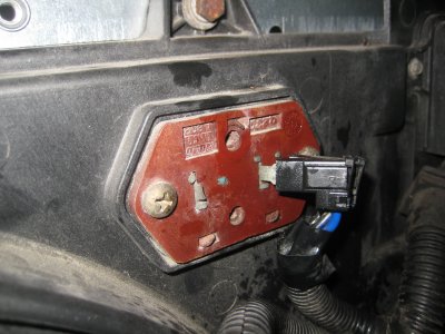

Har samma fenomen med att fläkten går hela tiden. Sökte men hittade inget fel. Det jag gjorde (för flera år sedan) är att jag lossade elanslutningen vid "spiralen" på kylaren ovansida. Då går fläkten inte. Detta har funkat utan något problem sedan dess. Aldrig övertemperatur inte ens när AC:n är igång. Den stora fläkten startar ibland vid AC-drift.
Har du en Ducato 230? Känner inte igen det där med spiralen?

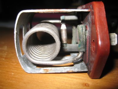

Ja, en årsm 2000. Spiralen sitter på en platta i överkant på kylet. Baksidan är synlig och det är där det sitter 2 kabelskoanslutningar. Den ena har jag lossat för att stopp på fläkten.

Ps. Är inte den stora spiralen "bara" ett förkopplingsmotstånd för lite extra hastighetsreglering av första fläktens hastighet och inte till för on/off, för det sköter ju --------------------------------------------Termokontakten nere i kylaren.
