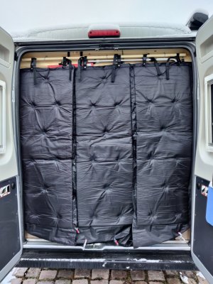

Jag har ingen erfarenhet av varken färdiga eller att sy egna. Men jag har ett annat tips som jag tycker är väldigt enkelt och bra. Jag köpte självuppblåsbara liggunderlag på Dollarstore för 150 kr st. Det fina med dessa är att det sitter tryckknappar i sidorna så man kan koppla ihop flera i sidled. Baktill passar tre st nästa precis. Dessutom har de fastnitade remmar som ska hålla ihop dem när man rullar dem. Men de remmarna är perfekta att hänga upp dem i. I andra ändan sitter en uppblåsbar kudde.
Jag har skruvat in tre stora krokar i brädan mellan skåpen i ovankant där jag hänger ett kvastskaft på vilka liggunderlagen hänger med sina remmar.
Jag har ytterligare sådana. Två hänger jag framför sidodörren. Tre kopplar jag ihop och kan hänga bakom framstolarna. Men istället lägger jag en på golvet framtill och två hopkopplade sätter jag över instrumentbrädan. Utvändigt har jag vintertäcke.
Nackdelen är det blir en del springor i kanterna som kan behöva tätas. Det blir det ju inte på det du visar på bilden och som sitter på dörrarna. Ska något hänga invändigt blir det istället springor. Nackdelen med de som sitter på dörrarna är att det öppnar för fullt när du öppnar dörrarna. Mina som hänger kvar håller värmen kvar i bilen och jag kan ändå komma in mellan/under dem om jag behöver komma in baktill.
Eftersom hängande isolering inte tätar helt mot dörrarna bildas kondens i nederkant. Det slipper man kanske med sådana som sitter på dörren. Å andra sidan transporteras säkert den fuktiga luften igenom i alla fall och kondenserar kanske inne i dörren istället.
Jag ska påpeka att kvaliteten som liggunderlag inte verkar vara särskilt hög. De känns som en väldigt dåligt uppblåst luftmadrass, dvs man känner golvet under och får inte riktigt stöd. Men det spelar ingen roll för mig i detta fallet.

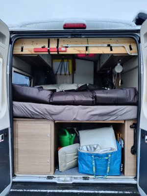

Här är bilder på min lösning. Först utan madrasserna (men liggande på sängen) och sen med. Min bil saknar "bräda" mellan skåpen i original så jag har satt dit en bräda som är användbar till lite olika saker, bl a för att hänga upp madrasserna.
