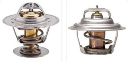

En annan sak som kan ge stora utslag på en tempmätare ibland, i alla fall under uppvärmningsfasen på motorn är om det är en "vanlig" enkel termostat eller en shunttermostat.
En "vanlig" termostat sitter ju "bara" vid stora övre slangen och öppnar och släpper ut varmvatten, och nytt kallvatten går in i motorn vid undre grövre slangen.
En shunttermostat jobbar lite annorlunda för när den öppnar så täpper den samtidigt till ett rundflöde i motorn och späder på sätt och vis ut varmvattnet med lite kallvatten.......
Inte mycket att bry sig om egentligen men kan bidra till hur tempgivaren uppför sig, och ev, bra/kul att veta :).
En shunttermostat har ett extra fjädrande lock på nersidan som alltså täpper till rundflödet i motorn för att späda på med kallvatten.
Shunttermostaten med extra täpplock till vänster, som går ner mot sitt säte när termostaten öppnar.
Vet inte om det här var till någon större hjälp. Men att täppa till kylaren lite "lagom" är nog en bra början för att öka tempen på kylvattnet till en bättre nivå.
M.v.h. JANKRO.
Visa bilaga 220291
M.v.h. JANKRO.
