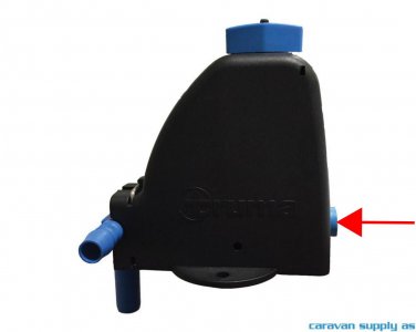

Jag har tittat under båda sofforna, i alla fack jag hittat men ingen kran. Hittade en kran under diskbänken, men den var det inte....står truma på den. Enligt instruktion ska den sitta under sängen, men inte heller där fanns den. Har även lyft locket i golvet utan resultat..... kan den sitta utvändigt? Under bilen?

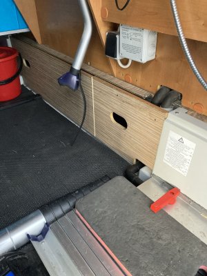

På min Rapido sitter kranen bakom en lucka i garaget. Luckan sitter med magneter nere vi golvet till höger när man öppnar sidodörren på högersidan.

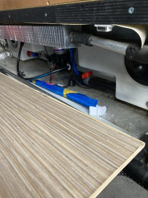

Den brukar sitta nära vattentanken, gör så på min 7099. Under soffan bakom förarstol finns ett inre fack, på golvet finns en liten lucka med ett hål i lyft den så är det nog en kran där

Tack för alla tips! Jag har tittat i facken under soffan men har ingen lucka i golvet. Tanken verkar vara placerad under sängen....hör att även pumpen sitter där någonstans....
Även letat efter luckan som Håkan tipsade om, men någon sådan hittar jag inte...

Tack för info! Så ser det inte ut i vår bil..jag har hittat kranen för gråvattnet, men inget rinner ut trots att panelen indikerar att det finns vatten i tanken....
Finns även vatten i renvattentanken, men får knappt vatten i köket och inget på toaletten...misstänker filtret i det fallet..
Fortfarande ingen lycka i att hitta avstängning för renvatten....

Tack för tipset.....jag hittade avtappning för varmvatten och den ser ut som i videon. Men kran för färskvatten, som i videon finns under sängen, finns inte i vår bil tyvärr....vi har ingen falsk botten där....
