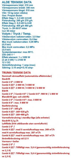

Bästa valet beror, som vanligt, på hur husbilen skall användas.
Luftburen värme VS Alde:
+ Lägre vikt än Alde.
+ lägre inköpspris. (vid ny bil)
+ Ger snabbare temperaturökning.
- luftflödet/fläkten hörs, mer jukallare det är.
- Har begränsad förmåga att värma med 230v.
- Drar därför mer gasol än 3kw Alde med 230v.
- Ojämnare värme i bilen VS korrekt installerad Alde.
Alde:
+ Enkelt att komplettera med dieselvärmare för motor och bodel.
+ Enkelt och effektivt tillvaratagande av motorvärme under färd för bodelsvärme.
- Kräver glykolbyte vart annat eller vart femte år, beroende på glykolsort i systemet. (om detta inte utförts kan systemet till slut klägga igen = mycket dyrt)
Jag skulle välja luftburen värme i en ny bil om:
Jag inte skall vintecampa vid -10 eller kallare.
eller
Jag köper en 3,5 tonnare.
På en begagnad bil är värmesystemet vad det är, om jag skall vintecampa -10 eller kallare är bilen bara intressant om den har Alde.

Som redan skrivits är det inte Trumavärmaren fel utan installatörens att värmarens fläkt låter mycket. I vår bil med Truma (7,3 meter lång bil) sitter Truman under soffan fram vid bordet. Aldrig haft problem med ljudet, vi sover bak och hör inte ens när gasolen tänder. Är Truma däremot installerad under sängarna (vilket tydligen är vanligt om man tittar var skrorstenen sitter) så förstår jag att man hör både fläkten och gasoltändningen. Men det är ju inte värmarens fel att den monteras (som jag tycker, fel). En för oss stor fördel med Truma är att temperatursänkningar/höjningar går betydligt fortare med Truman, vi vill ha det riktigt svalt på natten när vi sover (ca 6-7 grader) vilket med ett trögt vattensystem blir väldigt svårt eller i alla fall betydligt långsammare. Sen att man på vintern inte får varmt med Truman tror jag mer beror på dålig issolering, vi kör året om och har alltid 20 grader inne oberoende av yttertemperatur. De gånger elpatronen på 1800 Watt inte räckt är lätt räknade, men då har man ju kombidrift (elvärme med stöd av gasolvärme). Sen har vi träffat andra vintercampare med Alde där skarvarna mellan rör och element läcker och måste efterdras flera gånger per säsong. Förmodligen inte ett Alde-fel utan åter en dålig installation.
