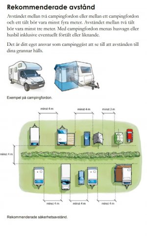

På de flesta campingar verkar man ha lite uppstyrning på avstånden. Men vem ansvarar för att det sköts på de obemannade swish-ställplatserna?
En snabb sökning gav första träff på MSB som säger att det ska vara minst fyra meter mellan ekipage som campar.
Men gäller inte det på ställplatser?
Borde jag kanske kontakta räddningstjänsten och be dem besöka Galtström och Skatan (som vi också passerade eftersom det såg fullt ut)?
Är obemannade ställplatser en tickande brandbomb?
Från MSBs hemsida:

Rekommendationen från MSB är 6 meter mellan campingenheter i normalfallet och 4 meter som lägsta avstånd. Det krävs att ställplats värdarna agerar gemensamt för att det ska fungera. Är det en parkering så faller korthuset ändå
Visa bilaga 214404
Svaret på din ansvarsfrågan står i andra stycket i bilden, dvs du själv.
Vi som husbilsåkare ska i skälig omfattning hålla med utrustning för släckning av brand eller annan olycka och i övrigt vidta de åtgärder som behövs för att förebygga och för att hindra eller begränsa skador till följd av brand.
