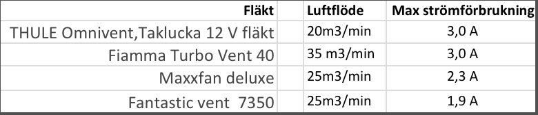

När jag jämförde för något år sedan så hade Fiamma högst luftflöde och hög strömförbrukning jämfört med Fantastic vent.

Tack för bra input! Ganska stora skillnader i luftflöden. Undrar om det är lika stora skillnader på ljudnivån?
När jag jämförde Fiamma och Fantastic Vent var Fantastic Vent betydlig tystare med avsevärt lägre lägsta hastighet som gör att man kan sova med den igång, det tror jag inte att jag hade kunnat med Fiamma. Och flödet på de högre hastigheternas räcker, garanterat.
