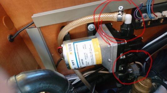

Krister Ursula 18
2.477
Ängelholm
18

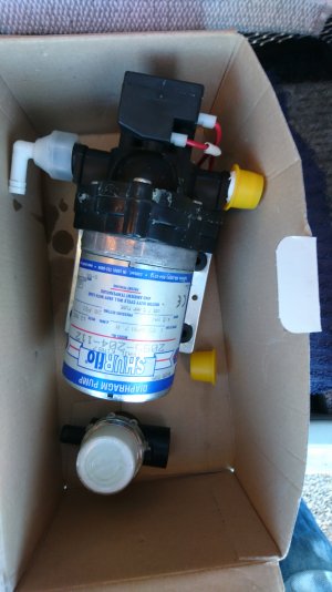

Vi hade ett liknande problem på väg till Spanien januari 2019, efter att kommit i väg sent och varit hemma i vinterväder ett par månader.
Kranarna spottade hur jag än luftade.
Köpte ny pump med filter som jag bytte.
Sen fungerade det.
Detta är den gamla pumpen.
När jag synar fotot, så ser jag det finns sprickor i plasten på filterkåpan. Den vita delen nedanför pumpen.
Det är en frostskada.
Troligtvis var detta problemet med tjuvluft.
Då filtret sitter på sugsidan och inte på trycksidan, så har det inte läckt ut vatten, men sugit luft.
Så kanske jag bytte pumpen i onödan.
Så sitter där ett sådant filter så kolla detta innan du byter pump.
Hälsn. Krister
Det var så jag lärde mej att man skruvar loss filtret inför vinterförvaringen. Mkt vanligt problem enligt Bossings :spinny:
Krister Ursula 18
2.477
Ängelholm
18
Jag har alltid lossnat filterkåpan litegrann tidigare, men det har inte räckt för att tömma vattnet.
Numera skruvar jag av det helt varje gång jag inte använder bilen vid frysrisk.
Denna slangen och filterkåpan ,röd ring
lossnar jag.
Det gäller att komma ihåg och sätta dit allting när det är tid att fylla.
