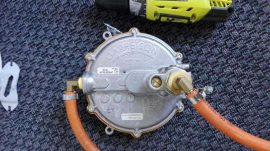

Elverket går inte på Bensin det har aldrig haft en droppe bensin i tanken under 2år 1500 timmars drift. Det går på gasol men kan gå på båda,
Kanske kan vara fel på denna(bild) Garretson .
Kom på att det kan ju vara denna som slutat funka efter 3 år

Kollade nu också på denna video då speciellt 2:43 min in, han får inget utslag men det får jag Grrrrr så mitt tändstift är kanske kasst
Om du kör från gasolflaska så måste du ställa flödet med kranen på flaskan. Pumpen fördelaren med gasol kan beka igen och när detta har skett hos mej så kör jag på flaska en halvtimma ca och har sprutat in wd40 i garetten så allt mjukar upp sig därinne.
Tack Peter kan du förtydliga stavfelen? Ska prova koppla förbi Garretson nu men spruta wd40 in i den?? Jag har innan elverket en kran på gasolslangen så jag kan styra elverk varvtalet med hjälp av gasolflödet(alltså med Garretson också) på elverket rätt smidigt jämfört med bensindrift lite svårare där.
(för dom som inte vet, en Garretson används på en gasolslang för att stänga av gasolen om förbrukaren stannar )
Tack för tips att koppla förbi Garretson nu går elverket igen jag kopplade bort Garretson och reglerar gasolen med en kran. Det är alltså Garretson som efter 4 år type gett up. Kan man verkligen spruta in 5-56 eller wd40 i den för att mjuka upp den?
(varning kör aldrig utan någon form av Garretson teknik)
Va bra att det gick. Motorn matas med puls från kamaxel gar jag för mig och garretten skärvar om den inte används kontinuerligt. SÅ MIN erfarenhet är att spruta i wd40 och sedan starta motorn o köra en stund samtidigt får garretten pumpa ut gasol o wd40. Se bara till att avleda gasolen några meter från motorn o gärna medvind
5-56 bör man vara ytterst försiktig med på gummidetaljer, då de i värsta fall löses upp.
WD40 har inga sådana negativa egenskaper, vad jag upplevt och hört.
Vad heter en sån Garretson på Svenska? Jag handlade min då för länge sen på eBay typ kostade 1300 typ
Någon som vet vart man kan köpa dom?
