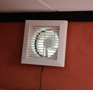

Tål och tål. Jag gissar på 85 grader men det är så mycket annat än TVn som inte mår bra av för varm miljö. Gör som jag har gjort i vårt sov-rum. Sätt en datorchassiefläkt 12 V i ytterväggen och nära taket. Det sänker temperaturen med ca 15 grader gentemot omgivande temperatur. Just nu har vi 9 grader i sovrummet och 23 i kontoret utanför, bara en enkel innerdörr emellan.

Ja, jag har tänkt att sätta ni en ventil i den ena gaveln och en fläkt i den andra, så det blir lite genomsug på altanen.
Men det blir nog ändå ganska varmt.

Måste komma på något sätt att hålla tempen nere varma dagar.
Det blir troligen någon form av ventilation.
Ta till en rejäl fläkt är mitt råd.
För att ventilation ska kunna sänka temperaturen i ett uterum behövs vanligtvis mer ventilation än man tror.
Den effekt som tillförs från solen plus lite till måste ju avlägsnas för att temperaturen ska sjunka.....
