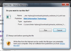

Detta program dök upp överallt när jag klickade på download.
Hittade detta men har inte koll på om det är ok. Pinnacle Redstone 5.0 Driver Windows 7 - Download Drivers (superccomputerrepair.com) Gick att ladda ner ovh Windows defender klagade inte. Men jag har inte testat att köra filen.
Tackar.... Men när man klickar på den så är det inte Redstone 5.0.... Utan IObit information Technology.... Ett program som scannar din dator och föreslår uppdateringar..... Som du måste betala för... :swoon:
Detta IObit program kommer upp på alla länkar där jag letar efter mitt program.. :msn_wall: :msn_wall:

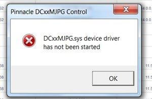

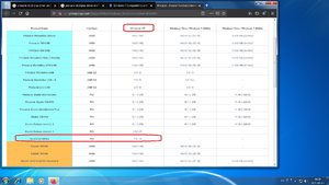

Tack för tipset...... nu har jag suttit flera tim och klickat på många länkar som hänvisar till DC10 plus.... men inte en enda fungerar, laddade också ner DC10 ...med när jag skall starta så säger datorn att DCxxMJPG.sys inte har startad... så jag letade efter denna fil i utforskaren men hittar inte den Hittade sen detta om DC10 plus ... tydligen fungera den bara med XP.. :msn_wall::msn_wall:

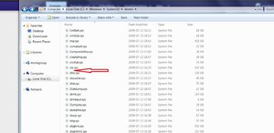

Det finns inte på min dator... hade jag haft D CxxMJPG.sys ... så skulle den varit vid pilen...

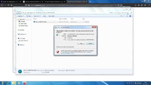

Tyvärr så är inte detta heller pinnacle :msn_wall::msn_wall:...... utan pinna.....
Idag har jag öppnat alla länkar som innehöll....... Pinnacle redstone 5.0
99% av alla som sa att de hade programmet gick hit....

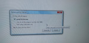

Och detta är inte Pnnacle redstone 5.0 utan du laddar då ner ett program som scannar din dator och för förslag på uppdateringar... klickar du på att du vill uppdatera så kommer du till en ny sida där de vill ha pengar av dig...... nääää nu ger jag upp.... och tusen tack till er som har lagt ner tid på hjälp.....

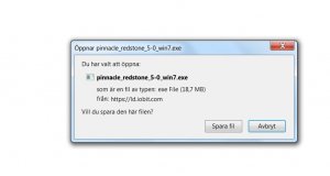

Spara man filen och klickar på den så kommer detta upp.....
