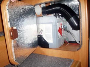

Jag har monterat min Efoy i ett skåp under en sängen (Dethleffs I 1166, -08). Tilluften tas via ett rör från garaget och frånluftsslangen går till utrymmet för pannan. Avgasslangen, som avger vattenånga, koldioxid och spår av metanolen och kan vara upp till 60 grader varm, skall avledas utanför husbilen. Jag har därför borrat ett hål genom dubbelgolvet och lagt slangen där.
Avgasslangen syns inte i bild då den skyms av metanoltanken, men går rakt ned genom golvet till utsidan.
