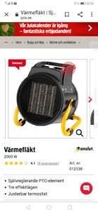

Julas är väl billig men tyst är den väl knappast.

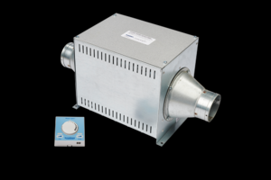

Har du tittat på Kronings heat?
Det är en dansk tillverkare av inbyggda värmare.
Den kan kopplas in i serie med Trumaslangen, eller som jag gjort genom att dra ett par nya slangar och utblås. Anslutningen mellan värmaren och termostaten är en vanlig nätverkskabel därför att det lätt att placera termostaten på lämpligaste ställe. I mitt fall så har jag placerat termostaten vid sängen i sovrummet. Dessutom har den 3 effektlägen 500, 1000 eller 1500 watt.
Den säljs bl a av Heat 1500+ Luftvärme 230V
Montering på Youtube:

Skulle inte fungera i min bil eftersom vattentanken och pumpen sitter där slangarna går. Inte billig.
