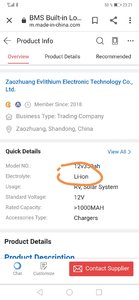

Jag klickade på länken och hittade då detta.(se bild längre ner) ... Så för mig ser det ut som att det är Li-ion celler
Men litt lengre nede så står det LiFePO4 og 4 celler. LiFePO4 er en av mange LiIon varianter, LMC, LMA, LTO og LMN er noen få av de andre. Noen er ekstremt brannfarlige mens LTO og LFP (LiFePO4 og LiFeYPO4) er ikke brennbare i det hele tatt - og alle er LiIon. Men ser en på nominell cellespenning så er de brennbare alle over 3,5 volt.

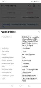

Men klickar du på Quick details så dyker ju detta upp.... Tycker det verkar osäkert på vad de egentligen säljer.. :swoon:
Jag ser många annonser som marknadsför sina celler/batterier som Li-Ion, alltså Lithiumjonceller, och det är inte fel, bara man uppger vilken Li-kemi man säljer.
Det ingår dock många olika kemier i Li-Ionfamiljen.
Den kemi vi vill ha i våra husbilar är LiFePO4/LiFeYPO4-kemin. Kallas även bara LFP.
