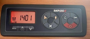

Jag vet inte riktigt vad du har för 12V system, men vi har en HB av årsmodell 2014, och har fabrikat som heter CBE. På vår kontrollpanel har vi en särskild knapp för att lyssna på musik över bodelsbatteriet (se bifogad bild. Det är noten man trycker på) . Har ni kollat så att ni inte redan har denna funktion?
