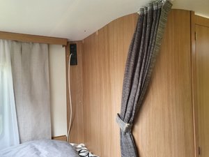

Är det någon som känner till någon som kan montera ett TV-fäste på en vägg, bakom väggen är dusch och jag vet inte hur jag kommer åt att montera regel bakom väggen att fästa TV-fästet i. Göteborgstrakten. Jag är ny som husbilsägare. Jag antar att man inte kan montera fästet direkt på väggen utan någon form av förstärkning på baksidan av väggen. Vore oerhört tacksam för tips, jag betalar givetvis, jag har hört med Fritidscenter, men dom har ingen tid förrän i september. Jag bifogar bild på vägge.DD189793-0B27-4645-BDB9-307F117C0B5D.jpeg

Du kan limma med Casco extreme fixplus. Ta lim på fästet och några små skruvar under tiden som limmet härdar. Efter ca 24 timmar kan sätta fast tv på fästet. Kommer det lim utanför så ta bort det med våtservetter direkt innan det härdar.

Hej! Det finns något som heter maxibond extreme;)finns att köpa på Bauhaus! Med det limmet har du 500kg bärvikt direkt när du limmat det;)
Använder det mycket i jobbet o är otroligt starkt!
Mvh Marcus

Problemet med att limma ett fäste på en innervägg är att "träet" består av en mönstrad folie (oftast PVC) på plywooden. Risk finns därför att belastningen av tv:n sliter loss folien från den underliggande plywooden.
(Den tidigare ägaren till den husbil vi nu har, hade monterat en liten inverter med självhäftande karborrband, för att enkelt kunna byta säkring. När jag försökte ta bort karborrbanden från "träet" följde folien med – trots yttersta försiktighet.)

Tror inte att det kommer att hända på ett tv fäste. De fästen som jag har sett har en så stor yta att limma mot så folien håller. Men det är klart, det kan finnas olika bra folier på olika husbilsfabrikat. På våra har det hållt, Ci, Burstner, EuraMobil.

Väldigt lik vår (något äldre :) Adria Coral. Där har vi en garderob mitt emot duschen, där funkar det med genomgående skruv.

Har ett förslag.Om man borrar från insidan 2 st hål och försäker skruven så mycket att det går jämt med väggen i duschen och täcker sedan med silikon eller liknande som inte släpper. Ta en typ som inte släpper från väggen när den blir blöt.Använd rostfria skruv.Kommer inte ihåg namnet på tätlimmet. Du kan ju fråga i en båttillbehörsafffär.Hjärmans eller liknande.Detta är ett förslag.Hlåkan

Skulle det inte funka att limma och kanske skruva(mycket korta skruv) en större skiva på väggen typ plywood 40x40, för att sedan skruva fästet i? Bara en tanke som slog mig nu. Kanske inte alls funkar.

Precis som du skriver har jag gjort. Skivan (plywood 10x40x40) har fått samma färg som väggen & lackats med halvmatt klarlack. Jag beströk den med ett tunt lager av TEC7 & skruvade fast den med 15 mm RF, FS-skruv som döljs av TV-fästet. TV´n 32" har hängt där i 3 år utan problem.

En tanke varför inte sätta ett tv-fäste med arm i den vinklade panelen (där antennen kommer ut)o förstärka baksidan .Och sedan limma en en klaff eller liknade på väggen så att man kan låsa TV:n i utfällt läge
