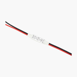

En enkel variant på Biltema:
Inte helt enkel att installera på ett snyggt sätt tyvärr.
/Ingvar
